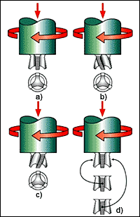

Figura 9. Varianti dell'utensile tipo Flared-Triflute TM :
a) perno 'neutral';
b) perno 'left hand';
c) perno 'right hand';
d) dettaglio dello spigolo 'neutral', 'left' o 'right-handed'
In Figura 10 è riportata la sezione trasversale di una saldatura eseguita con utensile tipo Flared Triflute TM su lamiere in lega di Al 5083-O di spessore 6mm , velocità di traslazione pari a 4mm/s (240mm/min). In questo esempio la larghezza del nocciolo della saldatura è pari a circa il 190% dello spessoredella lamiera (il corrispondente dato ottenuto con utensili convenzionali è circa 110%), si osserva inoltre un leggero assottigliamento della lamiera superiore. Si sono raggiunti risultati promettenti anche con l'utilizzo diutensili tipo A-Skew TM [8] , vedi saldatura in Figura 11 ottenuta nelle stesse condizioni. Prove di piega eseguite su questi giunti hanno dimostrato che la frammentazione dell'ossido all'interfaccia fra le lamiere è molto più efficace rispetto a quella ottenutacon utensili convenzionali. Questi ultimi tendono a fallire la prova di piega nella fase iniziale, mentre utensili Flared-Triflute TM e A-Skew TM producono giunti in grado di sopportare piegature ad 'S' (tipicamente più di 90° per entrambe le lamiere). Fra i due, gli utensili tipo A Skew TM danno resultati leggermente migliori e più regolari. [2]
Figura 10. Saldatura a sovrapposizione eseguita con Flared-Triflute TM
