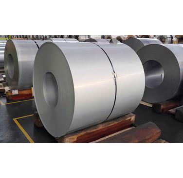

Aluminium-Coils bestehen aus gewalzten Aluminiumblechen, die auf einen Hohlzylinder aufgewickelt werden, um ein auf eine Spule aufgewickeltes Metallband zu erzeugen, wie es in Abbildung 1 dargestellt ist. Verschiedene Industriesektoren benötigen Aluminium-Coils für viele Anwendungsfälle, einschließlich solcher in der Lebensmittelverpackungsindustrie, der Automobilindustrie, der Luft- und Raumfahrt, dem Bauwesen, der Elektronik und der Medizintechnik.

Abbildung 1. Aluminium-Coils

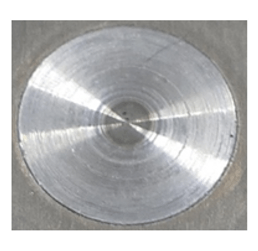

Eine mögliche Lösung für diese kostspielige und zeitaufwändige Herausforderung bei der Herstellung von beschichteten Aluminiumblechen ist der Einsatz des Rührreibpunktschweißens mit wiederaufgefülltem Endloch (Refill FSSW). Ursprünglich für die Luft- und Raumfahrtindustrie entwickelt, um Nietverbindungen zu ersetzen, ist Refill FSSW ein vollautomatischer Prozess, der eine Reihe von Vorteilen gegenüber den herkömmlichen Einzelpunkt-Fügeverfahren bietet. Als Weiterentwicklung des konventionellen Rührreibpunktschweißens bietet das Refill-FSSW eine verbesserte Funktionalität, indem es eine unabhängige vertikale Bewegung der Werkzeugkomponenten ermöglicht. Dies ermöglicht das Auffüllen des Austrittslochs mit verdrängtem Material, um bündige Schweißnähte zu erzeugen (siehe Abbildung 2), sowie die Vielseitigkeit des Schweißens verschiedener Materialien und Dicken mit der gleichen Werkzeugeinrichtung.

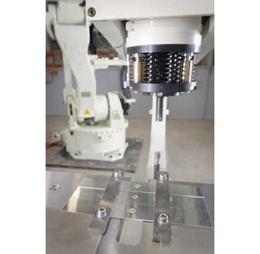

  • Kann auf einem Portal oder Roboter montiert werden (siehe Abbildung 3)

Abbildung 2. Refill-FSSW-Oberfläche auf der Oberseite (ohne Beeinträchtigung der Unterseite)
Abbildung 3. Refill-FSSW-Roboter
