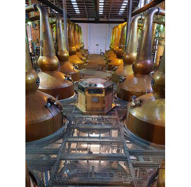

Kupferbrennblasen in der Grant’s Distillery wurden für die Datenerfassung verwendet

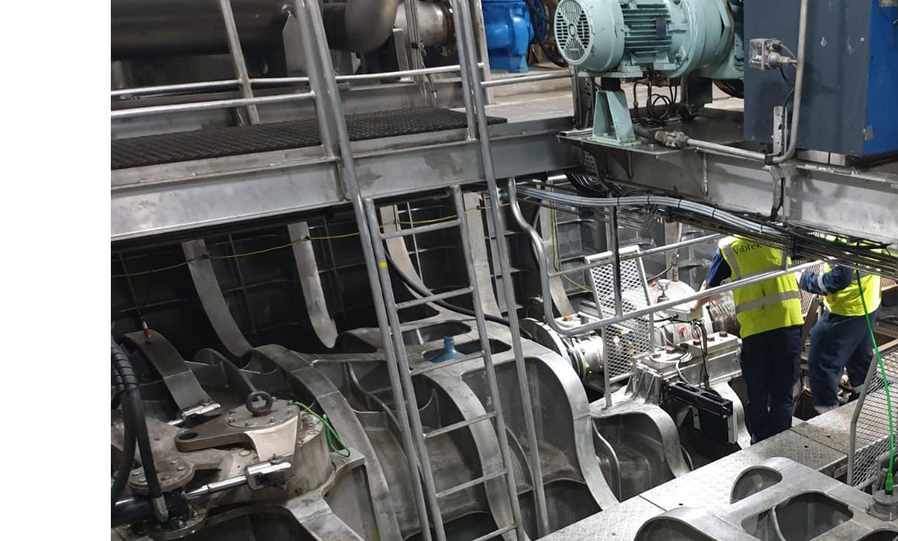

Die Datenerfassung wurde sowohl in Echtzeit als auch in regelmäßigen Abständen durchgeführt, so dass das System unter verschiedenen Betriebsbedingungen bewertet werden konnte. Bei diesen Tests wurden Anlagen überwacht, die typischerweise in der Schifffahrt zu finden sind, wie z. B. Pumpen, Lüfter, Kompressoren und Getriebe.
