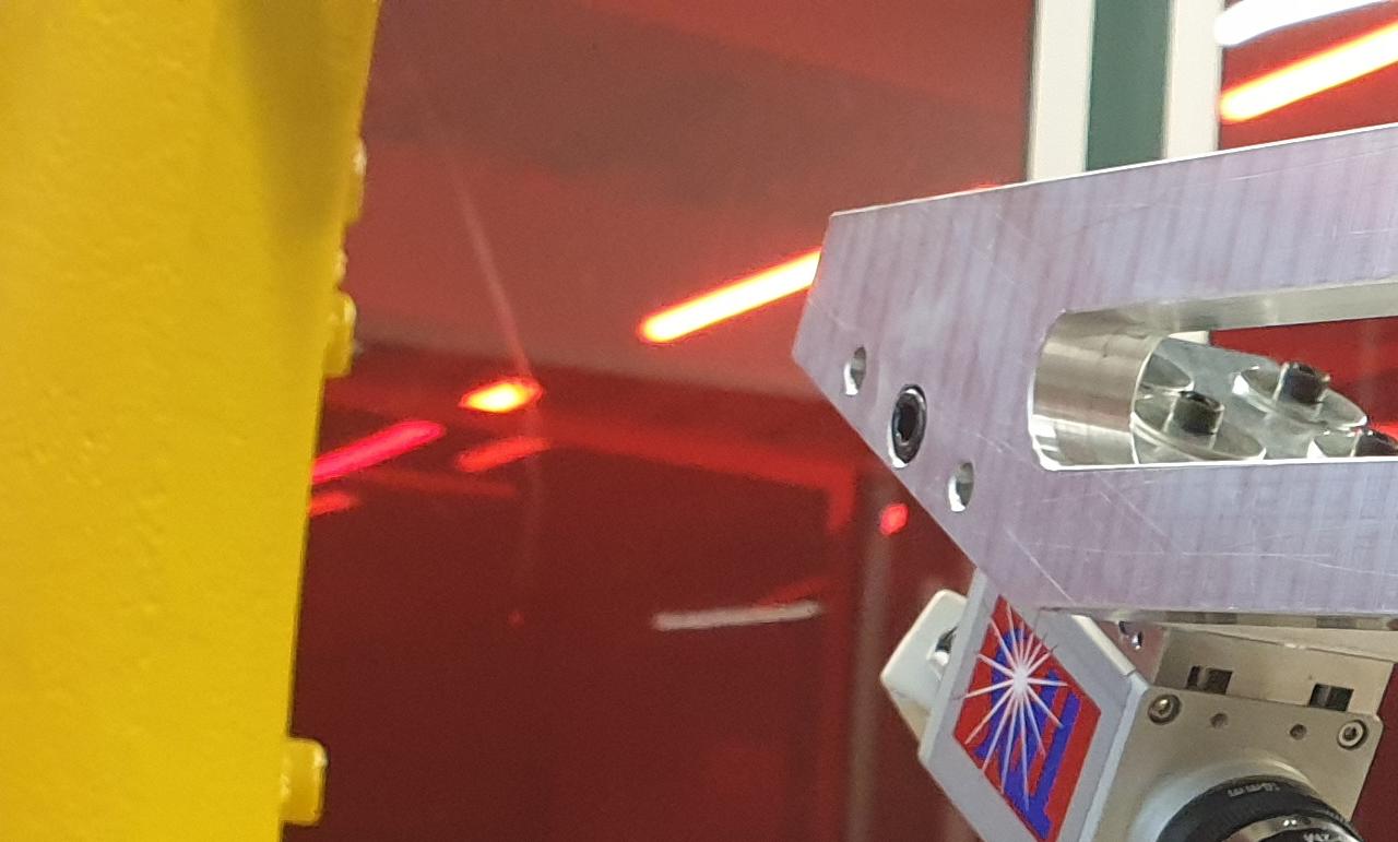

Der Schweißprozess wurde mit einer XIRIS XVC-1000 Schweißkamera und einer eigenständigen Software überwacht, die von TWI-Softwareingenieuren unter Verwendung des XIRIS Source Development Kit (SDK) entwickelt wurde. Ein Beispiel für den Aufbau der Kamera ist in Abbildung 1 dargestellt.

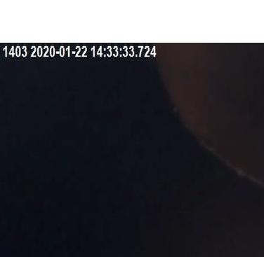

Die Software verwendet Helligkeitsschwellenwerte, um verschiedene Bereiche eines Bildes innerhalb von zwei benutzerdefinierten Bereichen von Interesse (areas of interest, AOI) zu identifizieren. Dazu werden die Bereiche eines Bildes identifiziert, deren digitale Helligkeitswerte über einem benutzerdefinierten Wert liegen. Die Software misst dann die Höhe und Breite dieses Bereichs in Form von Pixeln und wandelt diese in ein physikalisches Maß um, indem sie ein bekanntes physikalisches Maß als Skalierungsfaktor verwendet. Ein Beispielbild der Software ist in Abbildung 2 zu sehen.
Die Software wurde verwendet, um die Schweißbadbreite, die Lichtbogenbreite und die Lichtbogenhöhe zu untersuchen, da diese als wahrscheinlich wichtige Regelungsparameter für den Schweißprozess angesehen wurden, die durch ein mechanisiertes System verändert werden können. Die Länge des Schweißbads lässt sich mit einem nachlaufenden Kamerasystem aufgrund des Lichtbogens und des Parallaxeneffekts leider nur schwer messen, so dass eine Seitenkamera als zusätzliches Überwachungssystem erforderlich wäre. Dies zeigt, wie schwierig es ist, die relativ freie Bewegung eines Menschens um den Lichtbogen während des Schweißens zu reproduzieren.

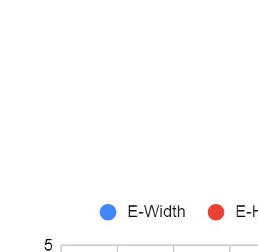

Die Software zeichnete die oben genannten Messungen während des gesamten Schweißvorgangs auf, so dass die zeitlichen Werte dieser Messungen untersucht werden konnten. Abbildung 3 zeigt zum Beispiel Messungen, die während zweier Schweißvorgänge durchgeführt wurden. Abbildung 3a zeigt eine „Standard“-Schweißbedingung, bei der sich die Schweißparameter während des Prozesses nicht ändern. Die Messungen bleiben konstant, sobald sich ein stabiles Schweißbad gebildet hat. Da es sich um einen gepulsten Schweißprozess handelt, schwankt die Gesamthelligkeit des Bildes zwischen einem niedrigen und einem hohen Wert, der mit dem Pulsstrom synchronisiert ist. Es wurden zwei Methoden zur Beseitigung dieser Doppelzählung in Betracht gezogen. Die erste war ein Schwellenwert in der Software, der nur Werte oberhalb einer bestimmten Grenze aufzeichnet. Die zweite bestand darin, die Kamera mit dem Strom zu synchronisieren, so dass nur während des Pulszyklus Bilder aufgenommen werden. Für diese Aufgabe gibt es handelsübliche Hardware.
Abbildung 3b zeigt die Messungen eines Schweißvorgangs, bei dem die Lichtbogenlänge während des Prozesses von einer kurzen Lichtbogenlänge zu einer langen Lichtbogenlänge und wieder zurück variiert wurde. Es ist zu erkennen, wie sich dies auf den Schweißprozess auswirkt. Während der Verlängerung der Lichtbogenlänge nimmt die Breite des Schweißbades bis zu einem Maximalwert zu, da sich der Lichtbogen ausbreitet und die Wärmeübertragung an diesem Punkt weniger effizient wird. Ein ähnlicher Effekt ist bei der Lichtbogenbreite zu beobachten, die sich mit zunehmender Länge ausdehnt. Die Lichtbogenlänge wurde genau am Impulselement des Zyklus gemessen, zeigt aber keine Auswirkungen auf das Hintergrundelement, da in diesem Teil des Zyklus die Helligkeitsschwelle auf die Wolframelektrode konzentriert war.

Abbildung 1: Auf den Schweißbrenner gerichtetes Kamerasystem.
Abbildung 2: Screenshot der TWI-Software, der die Messung von Bildmerkmalen zeigt.
Abbildung 3: a) Schweißmessungen während eines Regelungsdurchgangs; b) Schweißmessungen während einer Variation der Lichtbogenlänge.

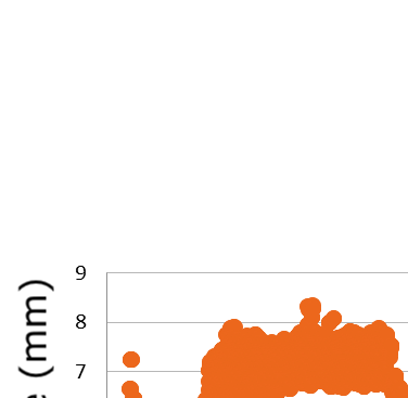

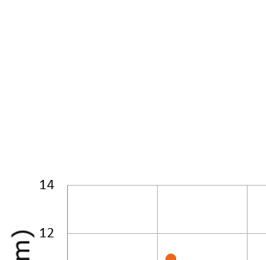

Die Korrelation der Bildmessungen mit dem Einbrand wurde dann durch die Herstellung von Schweißnähten mit abgestuften stationären Bedingungen vervollständigt, bei denen sich die Schweißparameter und die Bildmessungen als konsistent erwiesen. Dies ermöglichte eine grafische Analyse der Beziehung zwischen den Bildmerkmalen und dem Einbrand. Die Abbildungen 5–7 zeigen Diagramme des Einbrands in Abhängigkeit von der Lichtbogenbreite, der Lichtbogenlänge und der Schweißbadbreite.
Wie aus den Abbildungen 5–7 ersichtlich ist, gab es keine signifikante Korrelation zwischen der Lichtbogenbreite oder der Lichtbogenlänge und dem Einbrand, aber die Schweißbadbreite zeigt eine gewisse Korrelation mit dem Einbrand. Insbesondere zeigte eine Mindestbreite des Schweißbads von 10 mm immer ein gewisses Maß an Eindringtiefe, wenn nicht sogar einen Wert von mehr als 0,5 mm. Dies wurde daher angestrebte Messwertgröße für die automatische Regelung verwendet.

Abbildung 5: Diagramm, das den Zusammenhang zwischen gemessener Lichtbogenbreite und Eindringtiefe zeigt.
Abbildung 6: Diagramm, das das Verhältnis zwischen gemessener Bogenlänge und Eindringtiefe zeigt.
