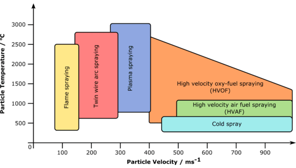

Thermisches Spritzen umfasst unter anderem die Prozesse Flamm-, Lichtbogen-, Plasma- und Hochgeschwindigkeitsflammspritzen mit Brennstoff-Sauerstoff-Gemisch (high velocity air fuel spraying, HVOF spraying) und beinhaltet das Versprühen fein verteilter, geschmolzener oder halbgeschmolzener Tröpfchen zur Herstellung einer Beschichtung. Die Materialien werden schichtweise aufgetragen, um Beschichtungen mit einer Dicke von 0,05-10 mm zu erzeugen. Nahezu jedes Material kann aufgebracht werden, solange es während des Sprühvorgangs schmilzt oder plastisch wird. Auf dem Substrat bilden die Partikel Spritzer oder Plättchen (englisch: ‘splats’ or ‘platelets’), die einen Formschluss bilden und sich zu einer Beschichtung zusammenfügen.

Ähnlich wie beim HVOF-Spritzen liegt ein Hauptvorteil des HVAF-Spritzens in der Möglichkeit, hochwertige Beschichtungen aus Hartmetall-Cermet-Werkstoffen und Metallpulvern zum Schutz von Teilen gegen Abrieb, Erosion und Korrosion herzustellen. Das HVAF-Verfahren wird oft als Warmspritzverfahren bezeichnet, das kühler als das HVOF-Verfahren und heißer als das Kaltgasspritzverfahren ist (bei dem die Partikel im festen Zustand abgeschieden werden und ausschließlich auf kinetischer Energie beruhen).

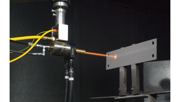

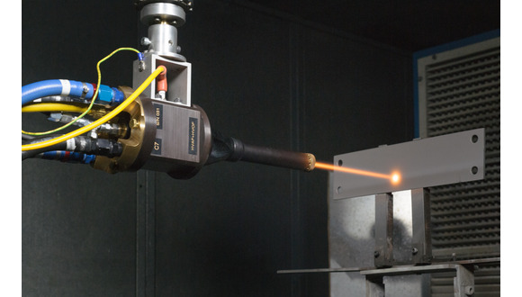

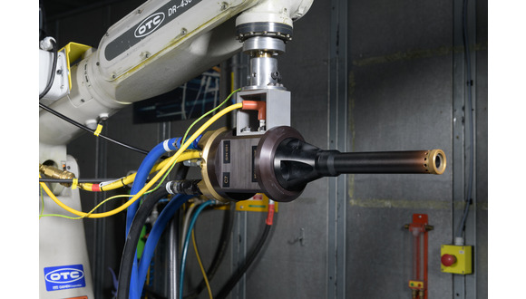

Das System bei TWI besteht aus den Pistolen C7 und AK5-OD. Das C7-System ist ein HVAF/HVOF-System mit hohem Durchsatz, das für das Spritzen von Metallen und Karbidbeschichtungen auf große Teile ausgelegt ist. Das AK5-Kompaktsystem kann für das Auftragen von Beschichtungen auf dünne Wände, Innendurchmesser >8 Zoll (200 mm) und komplexe Geometrien verwendet werden.
Kermetico HVAF- / HVOF-C7-Pistole für das Auftragen von Cermets und metallischen Beschichtungen.
Kermetico AK05OD HVAF-Pistole für das Auftragen von Cermets und metallischen Beschichtungen auf komplexe Geometrien, dünnwandige Bauteile und Innendurchmesser >8 Zoll (200 mm).
