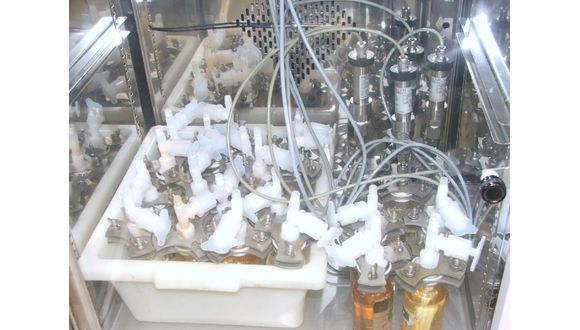

Abbildung 1. Kandidaten für "grüne" Satellitentreibstoffe in einem temperaturgesteuerten Inkubator, der erhitzt wird, um die Beschleunigung der Zeit zu simulieren (Foto: ESA und European Astrotech)
