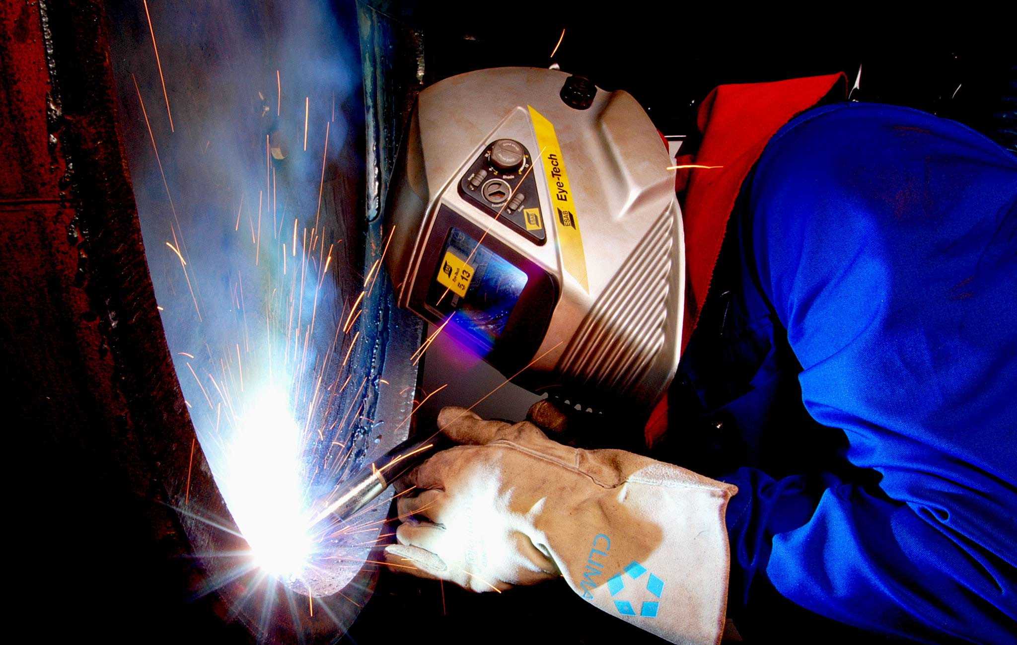

Ce este sudarea cu arc de metal gazat (Sudare Mig, Sudare Mag)?
Sudarea cu gaz inert metalic (MIG) si cu gaz activ metalic (MAG) sunt procedee de sudare cu arc metalic gazos (GMAW) care utilizeaza caldura creata dintr-un arc electric continuu intre un electrod metalic consumabil si o piesa de prelucrat care se topesc impreuna pentru a crea un bazin de sudura care fuzioneaza pentru a forma un join.
Sudarea MIG si MAG sunt cunoscute sub numele de procese de sudare cu arc metalic gazos (GMAW) in SUA.
Aceasta face parte dintr-o serie de intrebari frecvente (intrebari frecvente) TWI.
MIG / MAG este similar cu MMA, deoarece caldura pentru sudare este produsa prin formarea unui arc intre un electrod metalic consumabil si piesa de prelucrat; electrodul se topeste pentru a forma cordonul de sudura. Diferenta principala este ca electrodul metalic este un fir de diametru mic alimentat prin varful de contact dintr-un pistol cu ​​bobina de alimentare cu sarma, in timp ce un gaz de protectie este alimentat prin torta de sudare. Deoarece firul este alimentat continuu, procesul manual este uneori denumit sudare semi-automata. Sudarea MIG si MAG utilizeaza ambele sticle de gaz pentru a furniza gazul de protectie si materialele de umplere compatibile. De exemplu, pentru sudarea aluminiului, trebuie utilizat un fir de aluminiu, in timp ce sudarea MIG din otel ar necesita un fir de umplere din otel adecvat.
