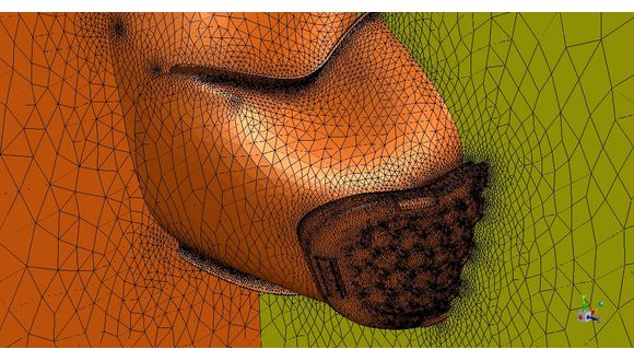

Der alternative Ansatz besteht darin, innovative neue Produkte zu entwickeln, die so konzipiert sind, dass sie schnell für die Herstellung auf vorhandenen Maschinen, oft außerhalb der konventionellen Fertigung medizinischer Produkte, hochskaliert werden können. Dieser Ansatz bringt eine Reihe von Herausforderungen mit sich. In erster Linie musste das Design validiert werden. Tyler London, der die Modellierungs- und Simulationsgruppe des TWI leitet, hat mit Respolab Ltd. in Teesside zusammengearbeitet, um ihr Designkonzept, das in nur sechs Tagen erstellt wurde, zu validieren. Dieser Prozess, der normalerweise viele Monate dauern würde, konnte durch eine Kombination aus fortschrittlicher Strömungsmodellierung unter Verwendung von Simulationssoftware und gezielter Validierung durch physikalische Tests in TWIs Laborgebäuden in Cambridge drastisch auf nur wenige Wochen reduziert werden. Die Einatmungs-/Ausatmungs-Volumenströme wurden mit Strömungssimulationen modelliert, wobei TWI rechnergestützte Systeme zur Simulation und Analyse der Strömungsdynamik einsetzte, um zu zeigen, dass eine Normkonformitäts-Ausnahmeregelung auf der Grundlage numerischer Ergebnisse gerechtfertigt werden kann. Dadurch werden Verzögerungen beim Übergang zur Massenproduktion vermieden, vorausgesetzt, die normkonformen Tests werden zu gegebener Zeit durchgeführt. Dadurch wird die Gesamtzeit von der Konzeption bis zur Produktion auf weniger als einen Monat reduziert.

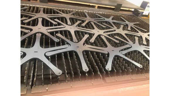

Parallel dazu wurden Konstruktionen erstellt, die lasergeschnittene Komponenten enthalten. Ali Khan von der Lasergruppe am TWI hat die Verbindungen zwischen den medizinischen Designunternehmen und den Einrichtungen für das Laserschneiden von Polymeren koordiniert, wobei er sich auf die langjährigen Beziehungen des TWI zur Fertigungsindustrie stützte, einschließlich seiner Mitgliedschaft in der Association of Industrial Laser Users.
