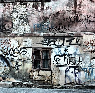

Die Kosten für die Beseitigung von Graffiti werden voraussichtlich steigen, da der Graffiti-Vandalismus zunimmt. Die British Transport Police berichtet, dass im ersten Quartal 2018 die höchste Anzahl von Graffiti-Angriffen seit 2010 verzeichnet wurde. Diese Graffiti-Attacken finden in der Regel an Schienenfahrzeugen, in Bahnhöfen, Tunneln, Brücken, auf Gleisflächen sowie an Geschäfts- und Wohngebäuden statt. Sie verursachen nicht nur erhebliche Kosten für die Industrie und die öffentlichen Einrichtungen, die die Graffiti reinigen müssen, sondern haben auch soziale Auswirkungen.
Obwohl die Graffiti von Banksy in der Öffentlichkeit viel Aufmerksamkeit erregt haben – einschließlich der positiven wirtschaftlichen Auswirkungen im Zusammenhang mit erhöhten Hauspreisen, Tourismus und Scharen von Kunstliebhabern – haben die meisten Graffiti negative Auswirkungen. Graffiti-Vandalismus wird mit unsozialem Verhalten, Respektlosigkeit und Umweltverschmutzung in Verbindung gebracht. Dies führt zu einer negativen Wahrnehmung von Gebieten und ermutigt zu weiteren Vorfällen von Graffiti-Vandalismus, wodurch eine Abwärtsspirale entsteht. Es gibt auch Auswirkungen auf die Graffiti-Sprayer selbst, da das Betreten von Bahnlinien zu Todesfällen unter Taggern geführt hat. Im Juli 2018 starben zum Beispiel drei Männer in London beim nächtlichen Taggen und 2015 wurden drei Teenager beim Taggen in Águas-Santas, Portugal, getötet.

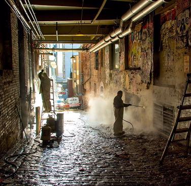

Ablösbare Beschichtungen bieten zwar eine kostengünstige Lösung, verursachen aber langfristige Arbeitskosten für das regelmäßige Entfernen und erneute Auftragen der Beschichtung, um eine optimale Leistung zu gewährleisten.
Permanente Beschichtungen verursachen ebenfalls langfristige Reinigungskosten und erfordern den Einsatz von Entfernungslösungen. Diese Lösungen werden oft aus umweltschädlichen und gesundheitsgefährdenden Chemikalien hergestellt.
